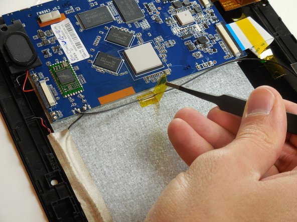

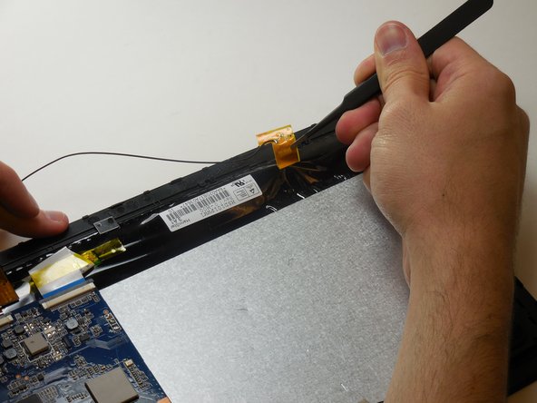

    • Peel off the adhesive tape holding the wires down.

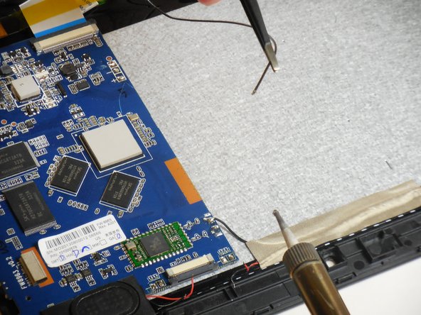

    • Desolder the wire.
  13. Hannspree Hannspad SN1AT71 Wi-Fi Card Replacement: stap 13, afbeelding 1 van 2 Hannspree Hannspad SN1AT71 Wi-Fi Card Replacement: stap 13, afbeelding 2 van 2
    Gereedschap gebruikt in deze stap:
    • Use the tweezers to peel the Wi-Fi card off.
