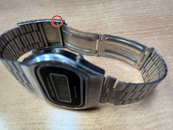

  1. Delphi 2 Battery Replacement, Remove Band: stap 1, afbeelding 1 van 1
    • Using a spring bar tool remove the bar holding the band together
