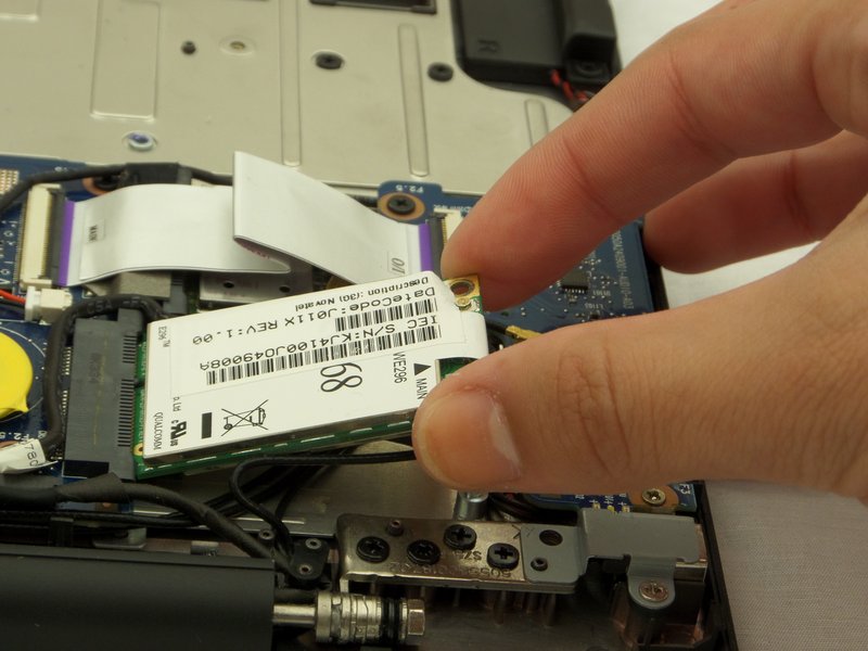

    1. Cr-48 Chromebook netwerkkaart vervangen, Identificeer de netwerkkaart en verwijder de (kabel)aansluitingen: stap 5, afbeelding 1 van 3 Cr-48 Chromebook netwerkkaart vervangen, Identificeer de netwerkkaart en verwijder de (kabel)aansluitingen: stap 5, afbeelding 2 van 3 Cr-48 Chromebook netwerkkaart vervangen, Identificeer de netwerkkaart en verwijder de (kabel)aansluitingen: stap 5, afbeelding 3 van 3
      • Zoek naar de netwerkkaart nu de onderkant is verwijderd. Deze bevindt zich meestal in de hoek bij een van de USB-poorten.
      • Gebruik een pincet om de (kabel)aansluitingen die aan de netwerkkaart vastzitten voorzichtig los te trekken.
      • Let op welke draad naar welke aansluiting ging (bijv. links versus rechts).
      Vraag FixBot
      Voeg opmerking toe
    2. Cr-48 Chromebook netwerkkaart vervangen, Netwerkkaart losschroeven en verwijderen: stap 6, afbeelding 1 van 3 Cr-48 Chromebook netwerkkaart vervangen, Netwerkkaart losschroeven en verwijderen: stap 6, afbeelding 2 van 3 Cr-48 Chromebook netwerkkaart vervangen, Netwerkkaart losschroeven en verwijderen: stap 6, afbeelding 3 van 3
      • Verwijder de enkele 3 mm schroef waarmee de netwerkkaart aan het moederbord vastzit.
      • Zodra de schroef eruit is, hoort de kaart iets omhoog te komen ("opveren").
      • Trek de netwerkkaart voorzichtig onder een hoek uit het stopcontact en verwijder deze volledig.

1Gids Commentaar
The card identified in the pictures is not a combined Wi-Fi / Cellular card. It is just a 3G cellular card; the WiFi card is the other card tucked under the flat ribbon next to the card pictured in this guide
