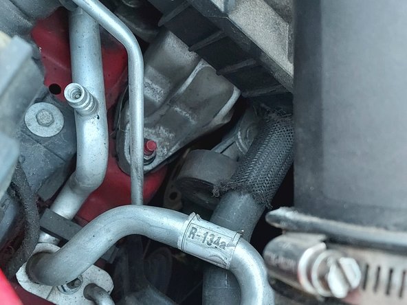

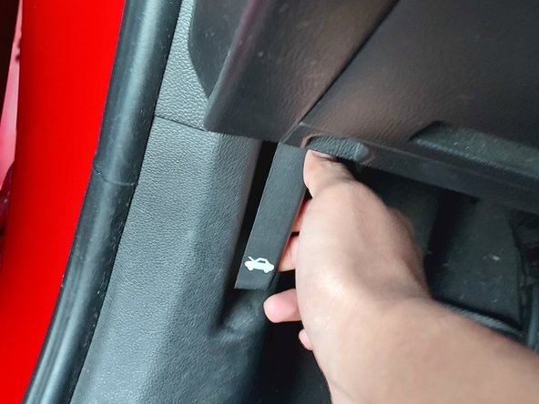

      • Open de motorkap en zoek de slangen van het airconditioningsysteem. Er zijn er twee; kies de slang die lager geplaatst is dan de andere.
      • Nauwkeurige identificatie is cruciaal om te voorkomen dat de slang op de verkeerde opening wordt aangesloten, wat gevaarlijk kan zijn.
