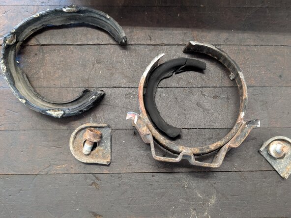

    6. Audi Q7 Vervanging & Upgrade van de steunlagerhouder van de aandrijfas met JXB Performance: stap 8, afbeelding 1 van 2 Audi Q7 Vervanging & Upgrade van de steunlagerhouder van de aandrijfas met JXB Performance: stap 8, afbeelding 2 van 2
      • Snijd het rubber van het kleinere deel in het midden weg, maar laat het kleinste deel zitten dat het eigenlijke lager omringt.
      • *inclusief een foto van de gedemonteerde OEM-drager ter referentie.
