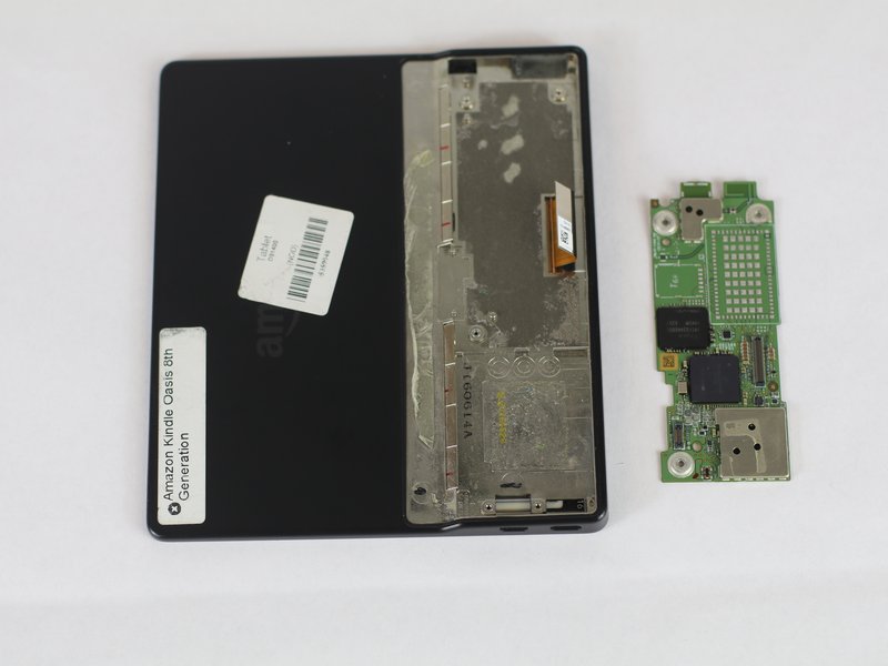

    1. Amazon Kindle Oasis 8e generatie moederbord vervangen, Moederbord: stap 12, afbeelding 1 van 3 Amazon Kindle Oasis 8e generatie moederbord vervangen, Moederbord: stap 12, afbeelding 2 van 3 Amazon Kindle Oasis 8e generatie moederbord vervangen, Moederbord: stap 12, afbeelding 3 van 3
      • Zoek de 3 kruiskopschroeven (PH 0) op het moederbord en schroef ze vervolgens los met een schroevendraaier met een PH 0-bitje.
      Vraag FixBot
      Voeg opmerking toe
    2. Amazon Kindle Oasis 8e generatie moederbord vervangen: stap 13, afbeelding 1 van 2 Amazon Kindle Oasis 8e generatie moederbord vervangen: stap 13, afbeelding 2 van 2
      • Zoek de (kabel)aansluiting van het beeldscherm op het moederbord en koppel deze los met een pincet
      Vraag FixBot
      Voeg opmerking toe
    3. Amazon Kindle Oasis 8e generatie moederbord vervangen: stap 14, afbeelding 1 van 3 Amazon Kindle Oasis 8e generatie moederbord vervangen: stap 14, afbeelding 2 van 3 Amazon Kindle Oasis 8e generatie moederbord vervangen: stap 14, afbeelding 3 van 3
      • Gebruik de metalen spudger om het moederbord uit de Kindle te wrikken.
      Vraag FixBot
      Voeg opmerking toe
