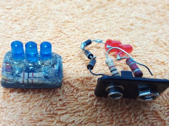

  1. 9V batterijtester met 2 rode LED's - zelfgemaakt ontwerp., 9V batterijtester met 2 rode LED's - zelfgemaakt ontwerp.: stap 1, afbeelding 1 van 3 9V batterijtester met 2 rode LED's - zelfgemaakt ontwerp., 9V batterijtester met 2 rode LED's - zelfgemaakt ontwerp.: stap 1, afbeelding 2 van 3 9V batterijtester met 2 rode LED's - zelfgemaakt ontwerp., 9V batterijtester met 2 rode LED's - zelfgemaakt ontwerp.: stap 1, afbeelding 3 van 3

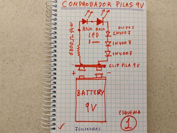

    • Nog een model 9V-batterijtester, dit keer met 2 LED's en 3 normale gelijkrichterdiodes. Persoonlijk vind ik de andere 2 testers beter, maar deze werkt ook.
    • Ontwerpweergave en eenvoudig elektrisch schema. Het verbeterde ontwerp bevat een ontladingsweerstand tussen de batterijpolen.
    • 1 weerstand van 6800 ohm, 1/4 W of 1/2 W, 2 rode LED's van 5 mm, 3 gelijkrichterdiodes van 1N4007, 1 batterijclip van 9 V, snel drogende 2-componentenlijm.

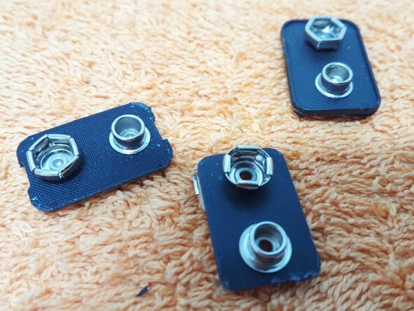

  2. 9V batterijtester met 2 rode LED's - zelfgemaakt ontwerp.: stap 2, afbeelding 1 van 3 9V batterijtester met 2 rode LED's - zelfgemaakt ontwerp.: stap 2, afbeelding 2 van 3 9V batterijtester met 2 rode LED's - zelfgemaakt ontwerp.: stap 2, afbeelding 3 van 3
    • De basis van de constructie is een 9V-batterijclip die we verkrijgen van een 9V-batterij. Dit is een geweldige clip die we zullen gebruiken als basis voor deze constructie.

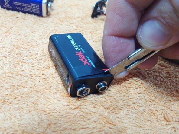

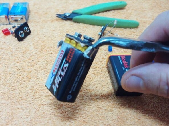

  3. 9V batterijtester met 2 rode LED's - zelfgemaakt ontwerp.: stap 3, afbeelding 1 van 3 9V batterijtester met 2 rode LED's - zelfgemaakt ontwerp.: stap 3, afbeelding 2 van 3 9V batterijtester met 2 rode LED's - zelfgemaakt ontwerp.: stap 3, afbeelding 3 van 3
    • Afhankelijk van hoe de batterij is opgebouwd, halen we de clip op de ene of de andere manier los; in dit geval door de metalen behuizing met een punttang los te wikkelen.

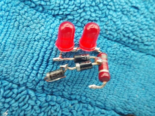

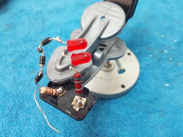

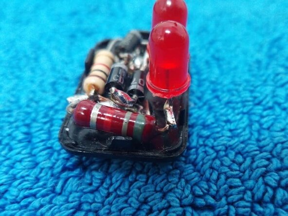

  4. 9V batterijtester met 2 rode LED's - zelfgemaakt ontwerp.: stap 4, afbeelding 1 van 3 9V batterijtester met 2 rode LED's - zelfgemaakt ontwerp.: stap 4, afbeelding 2 van 3 9V batterijtester met 2 rode LED's - zelfgemaakt ontwerp.: stap 4, afbeelding 3 van 3
    • Montagefase: We solderen de diodes en de weerstand, en vervolgens solderen we de 3 gelijkrichterdiodes.

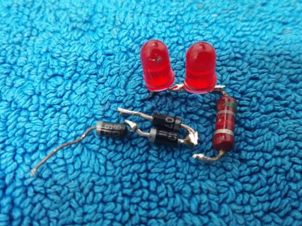

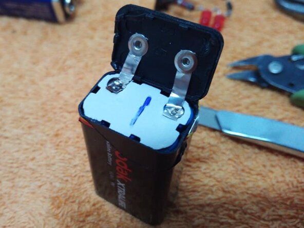

  5. 9V batterijtester met 2 rode LED's - zelfgemaakt ontwerp.: stap 5, afbeelding 1 van 3 9V batterijtester met 2 rode LED's - zelfgemaakt ontwerp.: stap 5, afbeelding 2 van 3 9V batterijtester met 2 rode LED's - zelfgemaakt ontwerp.: stap 5, afbeelding 3 van 3
    • Weergaven van de montage vóór het geheel wordt afgevlakt op de clip om er een laag snel uithardende 2-componentenlijm op aan te brengen, ter vergelijking met die van 3 LED’s.

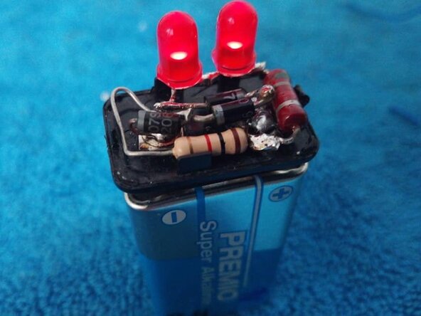

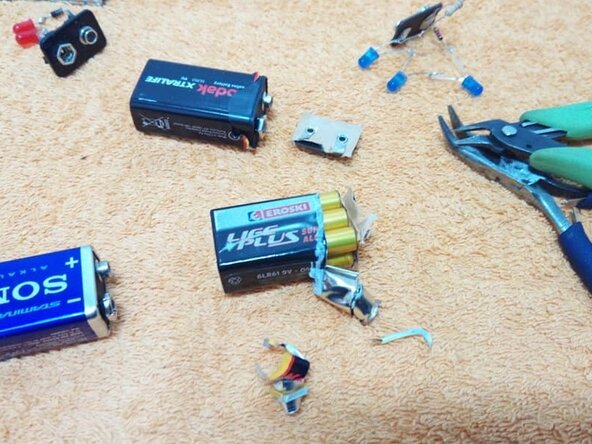

  6. 9V batterijtester met 2 rode LED's - zelfgemaakt ontwerp.: stap 6, afbeelding 1 van 2 9V batterijtester met 2 rode LED's - zelfgemaakt ontwerp.: stap 6, afbeelding 2 van 2
    • Bekleed de platte onderdelen, die goed van elkaar zijn geïsoleerd, voordat je de 2-componentenlijm aanbrengt die ze hard maakt.
