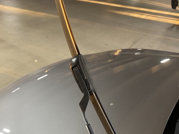

  1. 2016 Hyundai Sonata Windshield Wiper Blades Replacement, Windshield Wiper Blades: stap 1, afbeelding 1 van 3 2016 Hyundai Sonata Windshield Wiper Blades Replacement, Windshield Wiper Blades: stap 1, afbeelding 2 van 3 2016 Hyundai Sonata Windshield Wiper Blades Replacement, Windshield Wiper Blades: stap 1, afbeelding 3 van 3
    • Grab the wiper arm and gently raise the wiper up.
