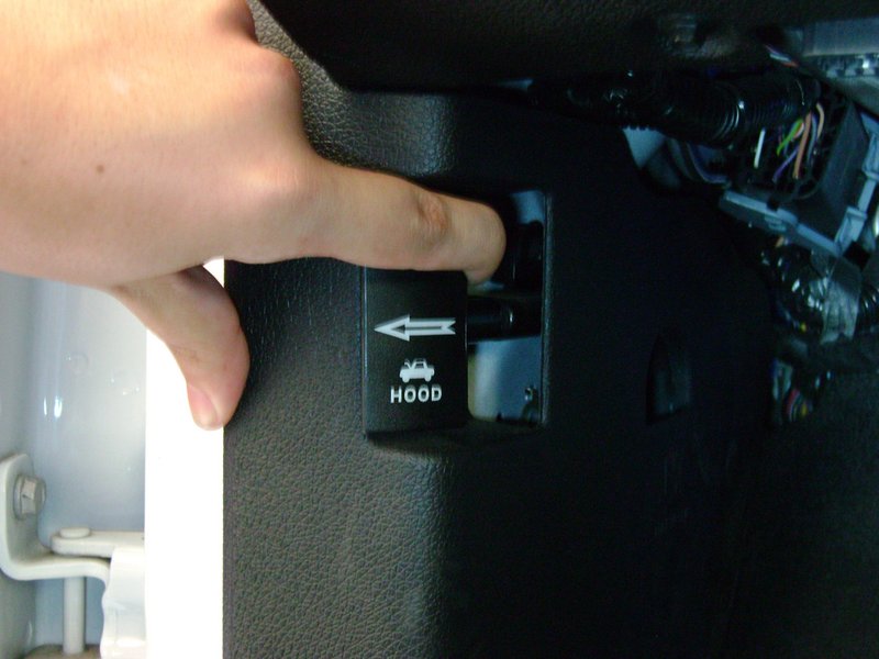

      • Schakel het voertuig uit voordat u begint met het vervangen van de zekering om elektrocutie te voorkomen.
      • Trek aan de hendel voor het ontgrendelen van de motorkap bij de voeten van de bestuurder om de motorkap te ontgrendelen.
      • Ga naar de voorzijde van het voertuig.
      • Duw de grendel onder het midden van de motorkap naar links om de motorkap te ontgrendelen en te openen.
      • Til de motorkap op en ondersteun deze met de motorkapstang.
