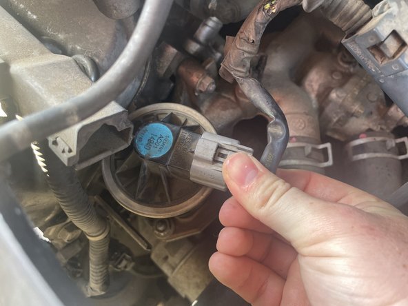

  3. 2004 Acura MDX EGR Valve Replacement: stap 3, afbeelding 1 van 3 2004 Acura MDX EGR Valve Replacement: stap 3, afbeelding 2 van 3 2004 Acura MDX EGR Valve Replacement: stap 3, afbeelding 3 van 3
    • Press down on the clip of the harness connector and pull it away from the EGR valve to disconnect it.
