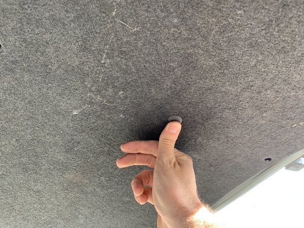

    1. 2004-2006 Scion xB Handgreep achterklep vervangen, Handgreep achterklep: stap 1, afbeelding 1 van 3 2004-2006 Scion xB Handgreep achterklep vervangen, Handgreep achterklep: stap 1, afbeelding 2 van 3 2004-2006 Scion xB Handgreep achterklep vervangen, Handgreep achterklep: stap 1, afbeelding 3 van 3
      • Open de kofferbak van de auto en zoek de 13 clips op die het paneel vasthouden.
      Vraag FixBot
      Voeg opmerking toe
    2. 2004-2006 Scion xB Handgreep achterklep vervangen: stap 2, afbeelding 1 van 3 2004-2006 Scion xB Handgreep achterklep vervangen: stap 2, afbeelding 2 van 3 2004-2006 Scion xB Handgreep achterklep vervangen: stap 2, afbeelding 3 van 3
      • Duw de clipverwijderaar onder het paneel en wrik om ze te verwijderen.
      • Herhaal dit voor alle 13 vergrendelingsdoppen.

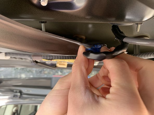

    4. 2004-2006 Scion xB Handgreep achterklep vervangen: stap 4, afbeelding 1 van 3 2004-2006 Scion xB Handgreep achterklep vervangen: stap 4, afbeelding 2 van 3 2004-2006 Scion xB Handgreep achterklep vervangen: stap 4, afbeelding 3 van 3
      • Gebruik een kleine platte schroevendraaier om de witte clip in te drukken en los te maken.
      • Pak de (kabel)aansluiting vast en trek de kabel rechtstreeks uit de poort.

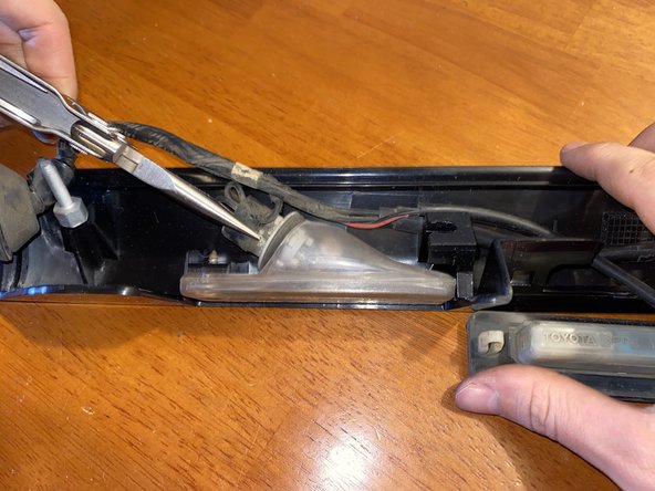

    13. 2004-2006 Scion xB Handgreep achterklep vervangen: stap 13, afbeelding 1 van 3 2004-2006 Scion xB Handgreep achterklep vervangen: stap 13, afbeelding 2 van 3 2004-2006 Scion xB Handgreep achterklep vervangen: stap 13, afbeelding 3 van 3
      • Klem de tang voorzichtig op het rubber van het stopcontact van de gloeilamp, rechts van de knop.
      • Draai de tang tegen de klok in.
      • Wrik het stopcontact van de gloeilamp uit de behuizing.

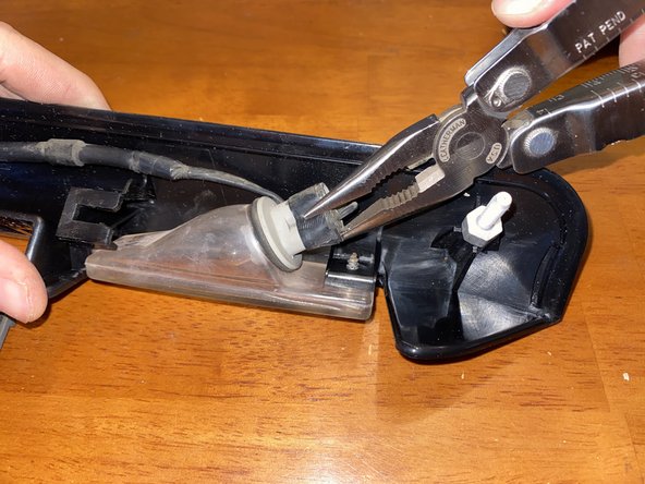

    15. 2004-2006 Scion xB Handgreep achterklep vervangen: stap 15, afbeelding 1 van 3 2004-2006 Scion xB Handgreep achterklep vervangen: stap 15, afbeelding 2 van 3 2004-2006 Scion xB Handgreep achterklep vervangen: stap 15, afbeelding 3 van 3
      • Klem de tang voorzichtig op het rubber van het stopcontact, links van de knop.
      • Wrik het stopcontact uit de behuizing.

      • Lijn de gaten van het paneel uit met de metalen gaten op het luik.
      • Druk de centrale vergrendelingsdop in het middelste gat totdat u een 'KLIK' hoort.
      Vraag FixBot
      Voeg opmerking toe
    39. 2004-2006 Scion xB Handgreep achterklep vervangen: stap 39, afbeelding 1 van 3 2004-2006 Scion xB Handgreep achterklep vervangen: stap 39, afbeelding 2 van 3 2004-2006 Scion xB Handgreep achterklep vervangen: stap 39, afbeelding 3 van 3
      • Duw de sluitdop door het gat in het paneel totdat u een 'KLIK' hoort.
      • Herhaal dit voor alle dertien sluitdoppen.
